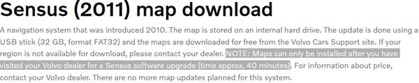

Dog skal man nok lige være opmærksom på det her:

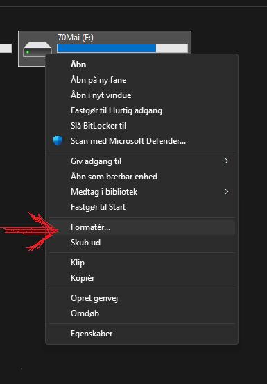

Følger: 22 Følgere: 61 Biler: 7 Emner: 1 Svar: 13.627
Det åbner et nyt vindue hvor du kan vælge filtype, der kan du vælge FAT32.
Den står sikkert på FAT, EXFAT eller NTFS. Selv om FAT32 er standart
Har du mac, så aner jeg det ik ;D

Drop down menuen kommer muligvis først når du vælger "flere muligheder" Jeg har ændret lidt på mit eget, så det er muligt der lige er det ekstra trin på org windows

Det er en mindre opgave at formattere til FAT32 eller exFAT på et Microsoft OS.

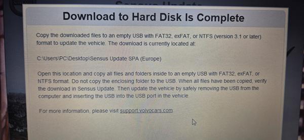

Når du pakker den downloadede 22GB fil ud skal det gøres korrekt til roden af USB-drevet - altså en anden måde end Microsoft som standard mener det skal gøres.

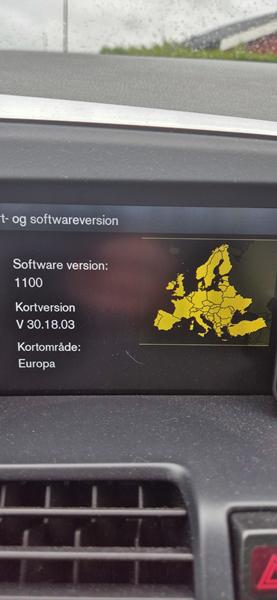

Hvis du på USB-nøglen har en mappe der hedder "Sensus Update SPA (Europe)" har du begået en fejl; Indholdet af den mappe skal ligge på roden af USB-nøglen.
Den opdatering du har downloadet er dateret 12/2020. Det er tæt på 5 år siden. Det ku´ tænkes kortdata i Volvo'en allerede er opdateret til netop den version, og du derfor ikke kan opdatere yderligere/igen.
Det vil være en god idé at gå forbi Volvo'en og notere både firmware- og kortdata-versioner.
Og ja, korrekt. Kortdata der er 5 år gamle er intet værd.

Du kan opdatere nuværende kortmateriale fra 2018 til den downloadede version fra 2020.
Firmware er formodentlig version 1.1 hvor der skrives om nyeste version 3.1 i downloadede materiale. Skal det opdateres er det Volvo-værkstedet.

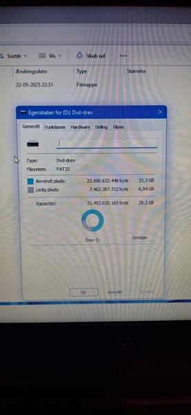

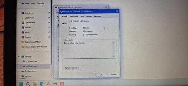

Det synes ikke korrekt et USB-drev fremstår som et DVD-drev. Et korrekt håndteret USB-drev bør fremstå som en harddisk.

Det er ikke egenskaber på USB-drevet der er interessante her.
Har du en folder eller mappe på roden af USB-drevet der hedder "Sensus Update SPA (Europe)" ?
Det er ikke korrekt når en USB-stick bliver markeret som et DVD-drev. Et korrekt fungerende USB-stick skal fremstå som et "flytbart medie"
Har du en CD-emulator kørende på PC'en?
