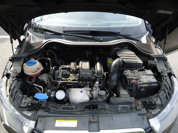

Fik et spørgsmål fra en bekendt, han spurgte om hans Audi A1 1,2 TFSI fra 2014 havde kæde eller tandrem.
Jeg måtte ærligt sige at jeg ikke var helt sikker, selv efter at have kigget på motoren.
Hvordan ser man om en bil har kæde eller tandrem hvis man ikke er gammel/garvet i faget eller har adgang til sofistikeret udstyr/hjemmesider.
Det eneste jeg kunne se at plastikdækslet var tætnet med fugemasse og skruet på, ikke clips som hvis det var en tandrem, så mente at den var med kæde.

  • #1   19. jun 2025 Hvad er nummerpladen
    1,8 tsfi har kæde til selve motor
    Men en lille tandrem der trækker vandpumpen
    Så den har begge dele

    #2   19. jun 2025 thansen sælger et kædekit til den.
  • #3   19. jun 2025 den er med kæde

  • #5   19. jun 2025 for midt ved kommode er det for jeg kender den motor fra seat. dem har jeg skruet på de sidste 3,5 år. de er ikke de stærkeste i kæden.
  • #6   19. jun 2025 1.8 tsfi har jeg lige skiftet vandpumpen og en kølervands studs som begge var utæt
    Så har lige arbejdet med den
    Og haft den slået op.
    Og ja jeg kan slå bilen hvis jeg har nummerpladen.
    For uden nummerpladen kan det være træls med i sær VAG biler
    Da 2 ens biler kan have vidt forskellige udstyr og motor kode selv om bilen egentligt er den samme
