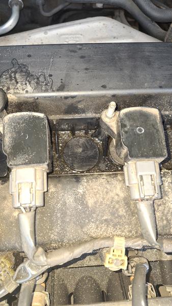

Jeg har min Mazda GG 1.8L fra 2006
Jeg tror den sluger olie.
Jeg har i dag kørt fra midtsjælland til midtjylland også hjem igen. En tur på cirka 650km
Da vi kørte hjemmefra var olien imellem min og max
Og da jeg tjekkede da vi kom hjem igen var der ingen olie på pinden. Jeg helte cirka ½ liter på, også ramte den kun lige spidsen af pinden.
Den ryger ikke, den køre ikke ujævnt, og der er ikke unormal meget sod i udstødning, og det siver ikke ud nogle steder.

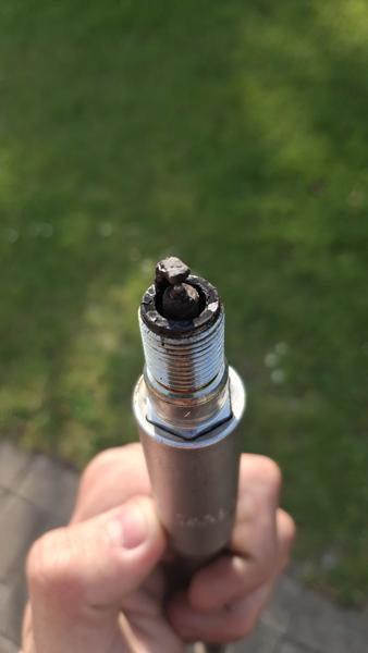

Tændrøret ser ud som på billedet på cylinder 4.
Resten af billeder i kommentarfelt.
Hvis det er den sluger olie, hvad er fremgangsmåden så? Nye ringe? Nye stempler? Anden olie?
Bruger en 5w30 SAE A3/B3 olie som er anbefalet i service bogen.

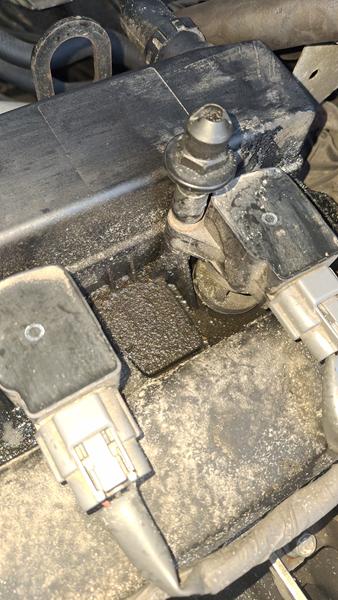

  • #2   20. jun 2025 Der er dog vådt ved tændrørshætterne
  • #3   20. jun 2025 Den svede olie den spiser olie
    Det sorte på tændrør er forbrændt olie
    Det det ligger rundt ved ventildækslet er olie
    Der siver ud.
    Men hvis man køre langt på motorvejen med højre omdrejninger end, man normalt gør
    Så kan en motor godt æde mere olie end sædvanligt.
    Men det kan også være slidt stemplet/ olie skrabe ringe
    Eller dårligt/defekt kruntamps udluftning
    Eller en blanding af det hele
    Du nævner ikke hvor mange km motor har kørt

  • #5   20. jun 2025 Ford/Mazda/Volvo 1,8 er desværre kendt for at "stoppe til " ved stempelringene, kompressionen der kommer udenom stemplet, kommer ned i krumtaphuset, og sender "for meget" oliedamp igennem indsugningen.
    Dit tændrør ligner også et 2 takts, altså med olie i benzinen.
