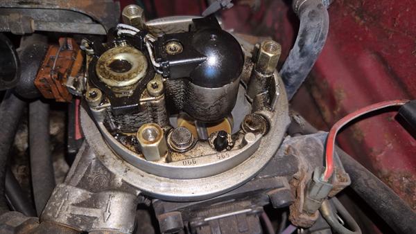

Dav. Søger lidt hjælp til golfen. Det er en mk2 1.6 auto fra 1988 og kan se der er lidt olie i karburatoren.. den æder ikke olie eller oser. Hva kan problemet være?

Slangen går på luftfilterkassen
Og sender olie dampe ind i indsugning igen.
De damper har det med at sætte sig i indsugning om det er karburator eller indsprøjtning, sker det samme at dampe over tid, samler sig og laver olie film

Og forsætter det med at komme
Så er motor nok ved at være slidt
Der vil altid kommer noget, men den skal ikke sejle i olie
Et alternativ er at montere en olie chats tank
På slangen mellem krumtaps udluftning og indsugning.
Men den skal man. Huske at tømme af og til
