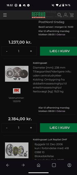

Hej alle har en Ford Focus stationsvogn 1.8 TDCi fra 2007 som skulle have nyt udrykkerleje. Jeg ville så skifte koblingen i samme omgang da andet ikke kan betale sig. Men nu ser jeg så at svinghjulet er kaput. Kan se at der hos refako findes et sæt som er til ombygning fra DMF til enkelt masse.
DMF svinghjulet i sig selv koster jo 2500 smiley
Men sættet fra refako koster 2200 og er med kobling og svinghjul
Er der noget bøvl i det? Er det bare plug and play og købe det sæt til at bygge om eller er der flere ben i det?
Så vidt jeg har kunne læse mig frem så får man lidt værre kørekomfort ved at bygge om men ellers burde der ikke være noget?
