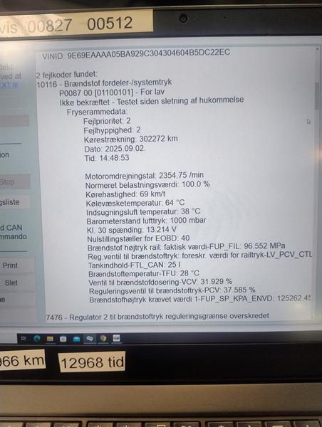

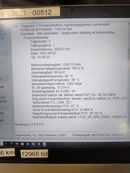

Min 1.6 går konstant i nød program og forvarme symbol blinker og nu også gul motirlampe ,når den kommer over 2000 omdr ,så nogle der kan tyde vcds resultat

Kan være dyserne der dør især hvis du har cay i din motorkode. De er kendt for dyser der bliver utætte og taber derfor railtryk. Ryger den når du accelererer?
