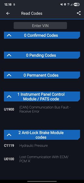

Har smækket en kode viser på som nogle gange viser koden U1900 som set på billedet...
Forstår absolut ikke hvorfor den overhovedet ikke gider...
