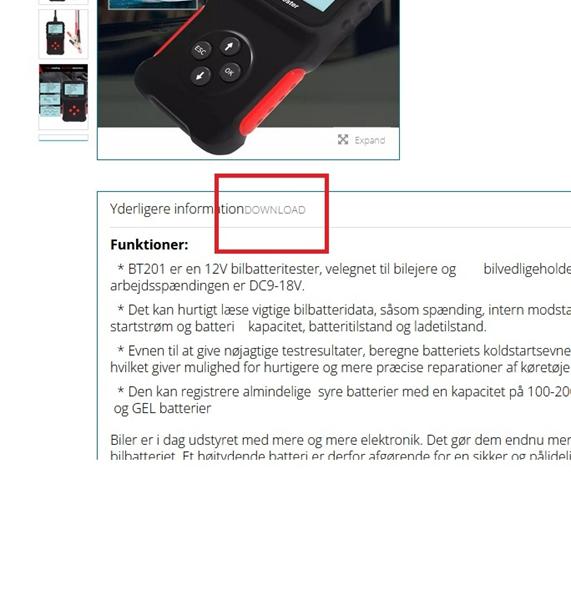

  • #16   25. sep 2025 Den er fin den fra Computersalg, denne har lidt flere muligheder hvis du skulle være interesseret
    https://tinyurl.com/12-V-Batteritester

    #17   25. sep 2025 @Torpedo: Tusind tak - kan du forklare lidt mere om hvilke ekstra muligheder den du linker til har og hvad man især skal lægge mærke til af muligheder?
    Jeg tror sgu' jeg køber en af de testere så jeg kan køre med batteriet så længe som muligt og ikke står en vinter-morgen og ikke kan komme på arbejde. De der ca. 300 kr er sgu' godt givet ud for det - tusind tak!
  • #18   26. sep 2025 Hvis du klikker på download i det røde felt, så vil manualen komme frem som en PDF fil, det vil forklare de forskellige test bedre end jeg kan.
    Det er da lige før jeg får lyst til selv at købe den smiley

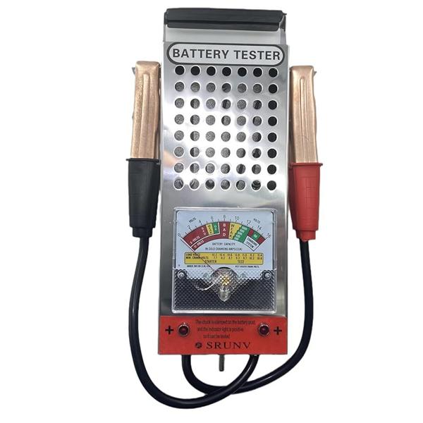

    #22   1. okt 2025 Har haft denne gamle svend i ca 30 år. Har aldrig svigtet mig. er præcis og afsløre nemt slidt batteri. smiley
  • #23   3. okt 2025 Det er den model der virker og aldrig går i stykker, har også lige den model.
    Den kineser der, er spændt på om den kan noget.

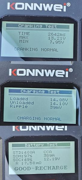

    #28   13. okt 2025 Update: Okay, jeg har modtaget min tester og afprøvet den. Batteriet er "Amaron 55b24lmf". Jeg har svært ved at finde de nøjagtige data og oprindeligt indtastede jeg 450 CCA men jeg tror det nok er nærmere 400. Med den første test, udenfor bilen blev SOH=73% og SOC=33% så testeren skrev "good - recharge". Herefter begyndte jeg at lade og efter ca. 6 timer stoppede den. Dagen efter testede jeg igen og med 450 CCA blev den ved at skrive "good - recharge". Med 400 CCA skrev den "good battery" - og det er et 8 år gammelt batteri, så det er nok meget godt klaret. Herefter tog jeg batteriet ind i bilen og testeren skrev igen "good - recharge". Så lavede jeg en "cranking test" hvor jeg starter motoren og den sagde "cranking normal" og jeg lavede også en charging test hvor motorens RPM skal være ca 2500 - også her skrev den "charging normal" - jeg vedlægger billeder.
    Konklusion: Alt i alt kan batteriet nok ihvertfald klare et par måneder mere og måske skal jeg på et tidspunkt bruge "repair"-mode men indtil videre ser det fint ud og hvis batteriet virker til foråret når varmen kommer igen så venter jeg nok til efteråret med at vurdere om det skal udskiftes men ellers skal det nok skiftes indenfor 2-3 år, nu må vi se. Andre testere må også have det problem at hvis man ikke kender CCA og gætter på 360-400-450 for "amaron 55b24lmf" så bliver resultatet derefter. Alt i alt er jeg sgu' ret godt tilfreds med at den både kan teste og oplade batterier så uden at kende andre testere syntes jeg det fungerer ganske godt.
    Sig til hvis der er nogen spørgsmål og jeg læser også kommentarer, men ellers syntes jeg at jeg har lært en del om det nu og det er sgu' rart at jeg selv let kan teste og afgøre hvornår jeg skal skifte batteriet nu.
  • #29   13. okt 2025 En rigtig cranktest skal man bruge et tangamperemeter til, så vidt jeg er orienteret, men det går også mere på ledningsnettet, stelledninger osv.
    At regne med 2 år mere til det batteri er nok lige optimistisk nok, du får nok et wake up call her når frosten sætter ind smiley

    #30   14. okt 2025 Jeg skal ikke kunne sige om det er en rigtig cranktest eller ikke da jeg ikke kender til andet end denne tester. Men uanset hvad siger testeren at batteriet er ok og da jeg som udgangspunkt stoler på hvad den siger og da jeg ikke regner med at testeren skifter resultat som vinden blæser, så burde batteriet da holde noget tid endnu. Jeg vil nok lægge mærke til om bilen starter som normalt, især når vi nærmer os fryse-punktet og så kan det være at jeg laver et par flere tests. Men lige nu siger testeren jo ok. Jeg tænker også at hvis den klarer det frem til foråret så bliver det ikke så kritisk at skifte det da den store prøve nok er her om vinteren.
    Hvad bygger du det på at batteriet ikke kan klare 2 år mere, efter at testeren siger ok? Jeg er dog enig med dig i at det er ren gætværk fra min side...

    #32   14. okt 2025 Ok, dvs det er alderen og ikke resultatet fra testeren der betyder noget. Jeg køber måske et backup batteri, så kan jeg altid hurtigt skifte det den dag jeg beslutter det. Tak.
  • #33   14. okt 2025 Resultatet fra testeren siger hvordan det er idag når du tester, ikke hvordan det er når der er koldt om 2 måneder.
    Men det er ret fint at et batteri holder 8 år, ikke dårligt.
