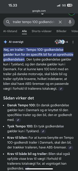

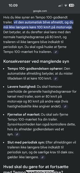

    Tempo 100 bliver afmeldte og du skal fjerne 100 mærket
    Også må trailer kun køre 80kmt
    Og skal ikke længere til periodisk syn

    #4   25. okt 2025 Man skal huske på tempo 100 godkendelse gælder kun til den bil, trailer er synet med
    Selv om din trailer er tempo 100 godkendt
    Så skal du have din bil med trailer synet og godkendt til det
    Så man kan heller ikke låne naboens trailer med tempo 100 godkendelse
    Med mindre man får bil og trailer synet sammen til tempo 100
    Det og så det trailer skal til periodisk syn
    Er grund til jeg ikke gider tempo 100 godkende min trailer
    Jeg køre sjældent, med trailer hvor det ville kunne betale sig

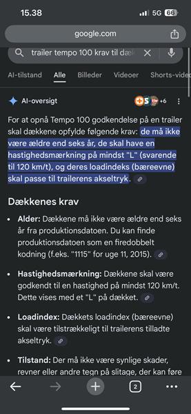

    Så skal man huske dæk også kunå have en bestemt alder

    #5   25. okt 2025 Krav til dæk
    Så begynder det at blive omstændelig at have den tempo 100 godkendt

    Tempo 100 godkendt trailer og bil hører ikke sammen, så du må gerne låne naboens trailer som er tempo 100 godkendt og sæt den på din egen bil, den trækkende bil skal have ABS bremser, veje under 3500kg og må ikke veje mindre end trailerens totalvægt.
    En UBREMSET 100km trailers totalvægt må således maksimalt udgøre 30% af det trækkende køretøjs køreklare vægt.
    En Tempo 100 godkendt trailer uden bremser er IKKE underlagt krav om periodisk syn, ihvertifald i 2022
