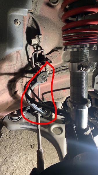

Hej. Jeg har været ved at kigge på min undervogn i dag, men da jeg for hjulet af kan jeg godt se mine kødben sidder helt fuckt, og ser så krængningsstangen slet ikke sidder hvor den plejer hvad er der lige sket der?
Billedet viser hvordan den sidder nu

    #1   14. nov forbi den har en billig gevind undervogn på hvor sikkert ikke er muligt sætte den op. smiley
    normalt er den jo boltet på støddæmper.
    så kan heller ikke synes sådan der.

    #2   14. nov Har lige pillet kødbenet af da jeg tog billedet ved godt den sidder på støddæmperen men den burde ikke sidder der hvor den sidder nu, har jeg ihvertfald aldrig set den sidde der før
  • #3   14. nov Er den hævet op fra jorden i den anden side?
    Ellers vil den blive tvunget derop når den ikke sidder i kødbenet.. Hvis den er hævet og kødben også er pillet af i den anden side, så skub den ned på plads.
    Men hvor skal den sidde normalt?
    På modsatte side af fjederbenet?

    #4   14. nov Ja det fandt jeg hurtigt ud af og ja den skal sidde på modsatte side af fjederbenet. Har fået den ned på plads igen der skulle bare nogle kræfter til smiley
  • #5   14. nov Har oplevet på VAG biler
    De ikke montere de forreste stabilisator stænger
    Når de montere luftundervogn
    Da Stabilisatoren ikkeå kan flytte sig nok
    Når bilen skal helt ned og ligge
