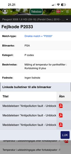

  • #1   17. dec 2025 Når jeg slå bilen op og slå fejlkode op
    Kommer der ikke noget direkte på fejlkoden
  • #2   17. dec 2025 Her er hvad jeg fandt på autofrontalen

    #3   18. dec 2025 Og jeg kan bidrage med at 'kortslutning til plus' er det samme som en afbrudt termosensor - lednnger eller selve sensoren.
    Det er en typisk klassisk fejl, og en termosensor er i hvert fald markant billigere end et partikelfilter smiley
