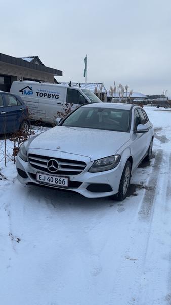

Er der nogen der kan fortælle mig hvorfor min Mercedes c200 (s205) 1.6 Diesel med automat gear altid ligger under 10km/l når den er sat til 20km/l
Den er fra 2015
Jeg kører altid i eco
Kan det være pga det kolde vejr?
Nogen bud?
