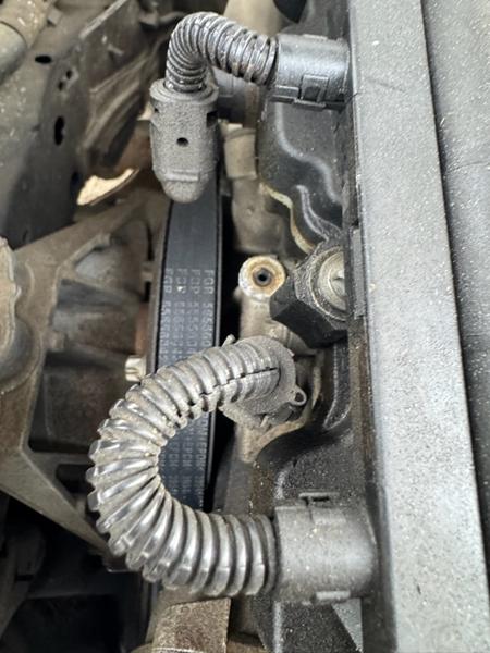

Hej,
Min Opel Astra Wagon Classic 1.4 (T98 Kombi 2004) har knækket studsen på en køleslange. Slangen går fra ekspansionsbeholderen til det lille hul i motorblokken, som ses midt på billedet. Det er den lille studs, som passer i hullet, der er knækket. Mekanikeren siger, at reservedelen er udgået af produktion, og han virker ikke som en, der kan finde ud af alternative løsninger. Jeg forsøgte hos Autodoc, søgte på reservedelsnummer 55555684, men den studs passede ikke i størrelsen.
Bilen er sund og rask, ærgerligt hvis den skal skrottes pga. en køleslange.
Er der nogen, der kan hjælpe?

  • #1   i dag kl. 09:57 Det er oprindeligt en del af vandpumpen
    Men man kan købe en læs studs, så skal man have den gamle del ud
    Og mener man skære gevind og sætter en slange studs i
    Så slangen kan komme på igen
    Og ellers køber man en slange studs og sætter i

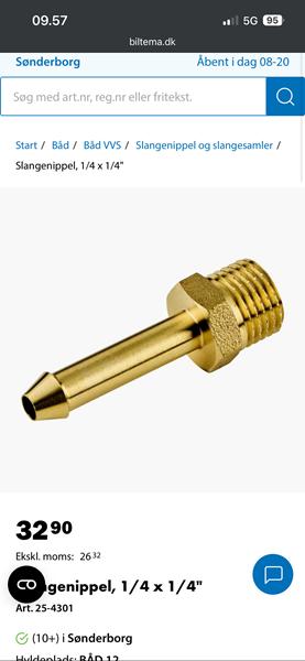

  • #2   i dag kl. 09:58 Som den på billedet
    Man finde den mindste man kan få.

    #3   i dag kl. 10:46 Det lyder sgu som en løsning.
    Tror du det er ok, hvis gevindet bliver lidt større end oprindeligt - altså kommer der så for meget væske igennem, fordi studsen bliver større?
  • #4   1 time siden Så længer man kan skære det nye gevind uden det bliver utæt
    Så tror ikke det har det helt store og sige om hullet bliver lidt mindre eller større
    Der skal bare være godt flow igennem.
