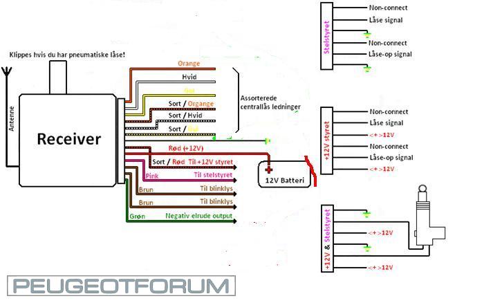

Jeg roder lidt med at sætte en boks, til mit centrallås system, så jeg endelig kan få brug af mine fine klapnøgler, men men men...
Kan ikke rigtig finde hovede eller hale i det, jeg har sat en anden boks i, så jeg fik fjern. betjent central lås, og fra den går der 2 ledninger til hver dør, en blå og en grøn.
Dette virker perfekt, men lige så snart jeg så vil have den enden boks i kommer problemet.
Diagrammet ser sådan ud til klapnøgle boksen
http://psaforum.dk/imageupload/?id=443
Men hvilken ledninger skal jeg sætte sammen med de ledninger som allerede er i døren?
Måske i kan hjælpe mig lidt :)?
