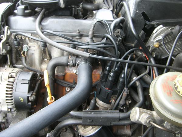

  • #17   14. mar 2017 Tog lige dette bilede på en Audi 80 2,0 med en ABT motor fra 1993 det er nok det samme.

    #18   14. mar 2017 Tak for billedet. Men jeg har svært ved at se hvordan kablerne på billedet går til hvad fra cylinder til strømfordeler. Ellers tak
  • #19   14. mar 2017 De 2 yderste er følgen mindste kabel første tændrør ud mod kølerslangen. Næst mindst kabel yderst ind mod kabinen og sat i nr 2 tændrør ind mod kabinen. 3 længste kabel mod køler slangen og i nr 3 tændrør ind mod kabinen. 4 længste kabel i den sidste tændrør og i den inderste mod kabinen og kablet i mitten op til tænd spolen.

    #20   14. mar 2017 Ok nu er der lidt liv i den- men ikke tomgang- som før jeg begyndte-

    #23   14. mar 2017 Ja nemlig det er rigtigt det du siger der tt- mit største problem er bare at komme ind til strømfordeleren da den sidder gemt under næsten karburatoren- tak for alles hjælp

    #25   14. mar 2017 Jo det er det og der står jo hvilke der skal på hvad kan jeg se, hvis altså det er den der- den samme model tak for billed.

    #27   14. mar 2017 Så bliver rækkefølgen en helt anden kan jeg se går stadigvæk ud fra at cylinder 1 er den fra generator og ind mod bilen.
