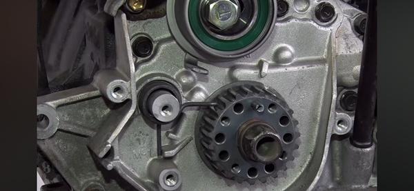

  • #7   8. nov 2024 Det er med 95% sandsynlighed det lille krumtaps-tandhjul der er slør i.
    Ved det er et gammelt opslag, men håber det kan hjælpe derude.
    Har selv en Picanto, og efter megen fejlsøgning, og søgning på nettet, fandt jeg frem til at Kia fra 2002 og frem til 2014, muligvis mere. Har problemer med slør i det lille tandhjul der sidder på krumtappen der driver tandremmen. Det gør at tændingen bliver meget ujævn, da den sensor der aflæser på tandhjulet og der med tændingen ikke kan måle ordentligt.
    Du kan købe et nyt for at sætte på, ved mindre du er så uheldig som mig at det har gnavet akslen helt rundt. Så ville jeg svejse den fast, hvis du ikke har planer om at skifte det igen.
