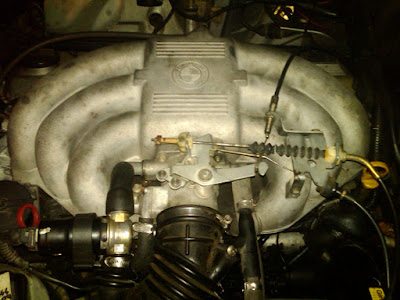

-indsugningen er også helt ude at skide på en eta, billede:
http://media.photobucket.com/image/M20B27%20inlet%20manifold/carstuff/DSC05278.jpg
og en 25er:
http://lh3.ggpht.com/_teww7vJHNoo/Su_AmV-GrTI/AAAAAAAAIEI/zdWI1ytD4C4/s400/IMG00085-20091102-2120.jpg
og er det en mellemting, så har du dig en 20'er eller en 23'er
