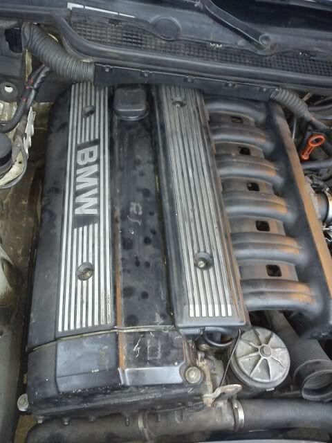

Her i går smed den meget af vandet på bilen imens jeg var ude og køre, og ville derfor fylde nyt på i dag, og selvfølgelig udlufte systemet.
Men imens jeg står der, har åbnet for diverse huller og fuld smæk på radiatoren sker der ikke rigtigt noget, udover at den lige pludselig begynder at dampe voldsomt op fra udluftningshullet.. Og jeg kan samtidig mærke at slangen efter termostaten er fuldstændig tom for vand.
Det skal siges at temp. måleren i bilen står lige så fint lodret imens dette sker.
Jeg vælger derfor at slukke bilen.. og imens jeg står der og trykker lidt på slangen efter termostaten drikker den lige pludselig alt vandet fra ekspansionsbeholderen.
Jeg formoder at termostatens dage er talte, og vil derfor udskifte den, men ved ikke hvilken termostat jeg skal have fat i, da jeg kan se at der findes mange forskellige.
Bilen er en BMW E36 320 fra '91, men jeg ved ikke om motoren er med eller uden vanos, derfor jeg har uploaded et billede her:
http://i93.photobucket.com/albums/l47/sonsora_2006/mms_img67009.jpg
På forhånd tak.

Nogen der så ved hvilken termostat jeg skal bruge?
