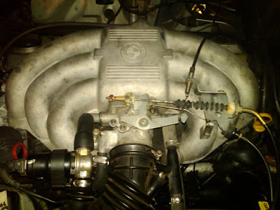

men den indsugning du har på den hvide til salg i din profil er en B20
- en B25 kan du kende ved at den ikke har det "knæk" på de yderste rør, på cyl 1 og 6..
du kan tydeligt se det her:
http://lh3.ggpht.com/_teww7vJHNoo/Su_AmV-GrTI/AAAAAAAAIEI/zdWI1ytD4C4/s400/IMG00085-20091102-2120.jpg

alle indsugninger passer over - ingen problem,
