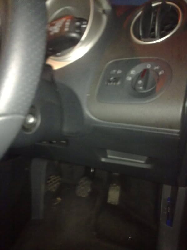

Hej. Hvor sidder OBD stikket til en computer tester, på en seat altea. Har ledt overalt, men den er ikke til at finde ?

Der sidder en plastikkappe sådan ca. lige imellem lyskontakt og ratstamme. Den sidder sådan ca. lige under begge dele i niveau. Den skal du have af, så kan du se nogle sikringer og noget halløj inde i instrumentbordet. Hvis du så følger kanten af hullet rundt, langs undersiden af det, skal det sidde sådan ca. helt inde ved ratstammen, i undersiden af hullet.

Mit sidder lige ved venstre side af ratstammen, omkring sikringsboksen.

Der hvor det lille indhak er stikker du fingerne ind og hiver ud..

Træk forsigtigt i siderne af pladen, sidder med plast clips...
Obd. stik sidder nederst i højre hjørne bag plade."
