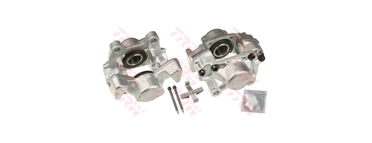

Hvordan får jeg bremse klodserne ud af min kaliber?
De sidder med 2 metal støtter/stifter, skal kaliberen virkelig skilles af??
Der sidder 4x13mm bolte skal de skilles ad så man skiller hele kaliberen af??

Splitterne går igennem, et 2-3 mm hul, hvor de er trykket flade på bagsiden.

Dvs den i den ende der vender ind mod hjulkassen?? Og sidder den så ved klodserne eller?
http://www.refako.dk/product_info.php?cPath=1_100000084_245000350_110000359_120003865&products_id=1-40021361172127783865
http://dynmedia.thg.dk/img/552420946850_0__500_1300.JPG
Den spidse ende vender ud mod hjulet, og den tykke ende med låsen vender ind mod hjulkassen/vognbunden/bagtøjet så der skal bare en 3 eller 4 mm dorn i hullet fra ydersiden, og så skal splitterne bankes ud igennem kaliberen, så de falder ud på bagsiden... Thats it...
