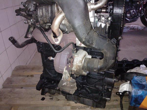

Min skoda octavia 1.9 TDI 2002 (ALH) 90HK mister sporadisk turbotrykket. Jeg har skiftet ( så vidt jeg er klar over) alle vacuum slanger, og skiftet den magnetventil der hedder n75.
Når jeg suger i den vacuumslange der er koblet på actuatoren til turboen, mister den trykket på ca 2 sek.
Det jeg søger er enten en actuator eller et råd til hvad der ellers kan være galt...??
