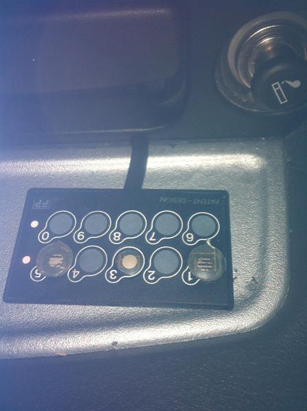

Heej alle .. Jeg har lige købt mig en mitsubishi colt 1995, og der er kode til startspærren, og 1 tallet virker næsten ikke Nogen der ved hvordan man ændrer den eller evt fjerner den af ?
på forhånd tak

Hvorfor skal du taste kode ind til startspærre?
skal du gøre det, hver gang?

Find de ledninger oppe under instrumentbordet i fører siden der ikke ser originale ud, og følg dem. du vil finde en boks, og fra den boks går der en masse ledninger ud fra. Alle de ledninger skal klippes af der hvor de sidder til. Nogle af dem, oftest de tykke, er ikke sat ind på en ledning, men er samlet med én ledning, det er startspærren, og de skal samles med en ledning i samme farve der er monteret på same måde... det er gerne ledninger der er taget fra tændingslåsen.
