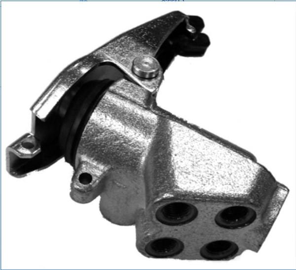

min bil bremser skævt på baghjulene kan det lastventil? {{forumTopicSubject}}
min bil bremser skævt på baghjulene kan det lastventilen der er defekt bilen er en golf 2 gtd fra 1990.
evt hvordan tjekker man om den virker? da jeg fjerdern sidder helt løs.

Den ventil regulere hvor meget bremsekraft der kommer til baghjulene..
Det er sikkert dine bremser der lige skal renses og justeres ind

der sidder en ventil til hvert hjul, og hvis kun den ene sidder fest, så er det kun det ene hjul der bliver begrænset.

SIdder der en ABL ventil i hver sin side på en golf 2?

1. Din ABL ventil er stoppet til det ene baghjul eller delvist stoppet..
2. Din bremser skal bare lige renses og smøres og justeres op.
3. Den ene hjulcylinder er utæt, dog tror jeg ikke det er det, da du så vil mærke det i pedalen
SÅ af med hjulene og tromlerne og tjek bremserne også rens og smør op også husk og justere dem
