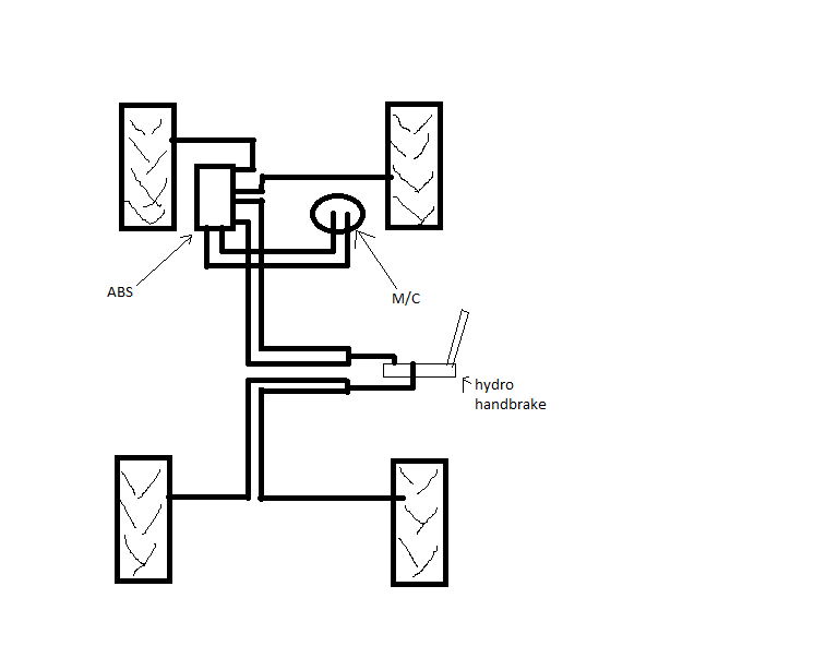

Det svarer til at du skifter bremsetromler ud med et sæt skiver, da mange biler kører med et langsomeligt/semi defekt mekanisk system som enten drejer klodserne ind på skiverne mekanisk, eller som oftest, har den en bremsetromle INDE i skivebremsen.
Der flytter du så håndbremsen ud i selve bremsekaliberen, som man normalt kun bruger 20% på fodbremsen og gør så når du bruger den hydrauliske håndbremse, så får den 100% bremsekraft på bagakslen udelukkende og intet på forakslen.
Derfor skal den kobles ind på den kreds der går til baghjulene igennem den normale fodbremse.
http://i956.photobucket.com/albums/ae49/buzz2753/handbrake-1.png
Det må vel faktisk også være sådan her du skal gøre det?

Eneste tin er at røret fra hovedcylinderen skal ind BAG i håndbremsen og den til baghjulene skal ud fra toppen foran.
Det skal man lige være opmærksom på, da jeg har hørt om nogle der sku prøve det på deres rallybil og da de testede den i et sving, forblev baghjulene blokeret og den blev kastet i grøften fordi den holdt tryk på den bagerste kreds
okt 2004
Følger: 87 Følgere: 82 Biler: 9 Emner: 213 Svar: 8.533
Og det link jeg har givet, der er rød indgang fra hovedcylinderen og hvid er udgang til baghjul
