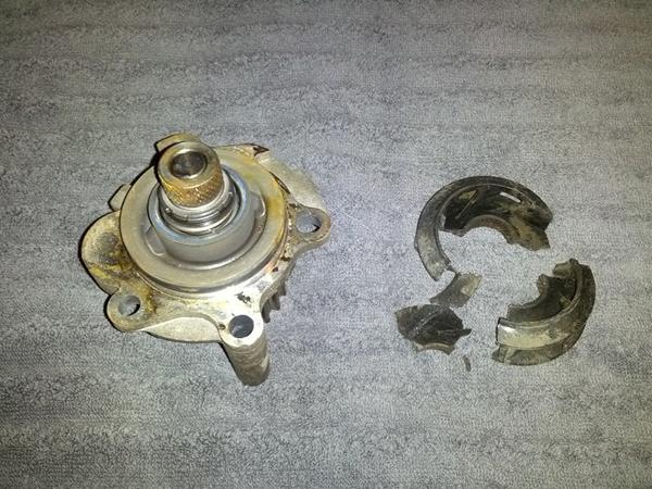

Min Golf 4 2.0 Van fra 2000 fik følgende symptomer:
Svingede mellem 90 og 130 grader på temp måler
Kunne give varme til varmeapparat i perioder
Kold kølerslange fra termostathus til køler
Skød vand ud af ekspansionsbeholder pga overtryk
Prøvede først at tage termostet ud, kørte en tur og bilen hold 90 grader under de ca 10km kørsel. Dog ingen varme i kabine og jeg kunne se at der ikke var flow i beholderen.
Herefter afmonterede jeg termostathus, tømte alt vand af og kunne få en finger ind gennem "termostat hullet" og mærke at hjulet på vandpumpen var gået løst.
Nu var der så kun en vej, af med tandrem og ud med vandpumpen - se billede.
Ny pumpe og tandremskit bliver smidt i i morgen.
