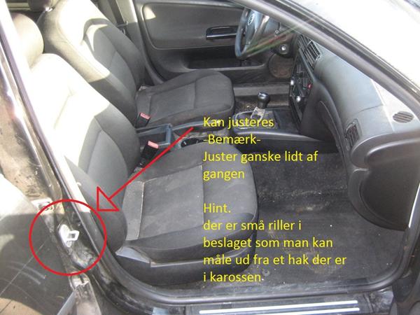

min passat lukker ikke 100% tæt, hvis jeg når op over 100km/h kan man høre vinden suse sådan lidt fra toppen af døren og hvis jeg hiver lidt ind på den mens stopper det, kan man indstille dørene eller hvad gør man ved dette irreternde problem ?

sæt hoften mod selve døre en træk stille og roligt i hjørnet af rammen så den giver sig et par millimetter

min føre dør hang os på min passat og jeg kunne høre vind på motorvejen. efter jeg fik sat nyt hængsel på ( det gamle var rigtig træt) så er den blevet helt lydløs at køre i : )

hvis døren ikke hænger, åben døren 10cm og løft op i den for at konstater om der er slør.
hvis ikke, og dine dør lister er fine, så rul vinduet ned, knæet i mod op ved vindus kanten, og så trækker du bare lige lidt,, gør det af flere gange med små ryk, så skal du bare se,

en kammerat arbejder som opretter han havde sådan en smart en med hjem lige til at sætte på døren og så trække døren op ad. den hang ikke i en måned men begyndte så langsomt igen.

det er dog en lidt speciel Torx Stjerne ting der skal bruges, ved ikke helt hvad den kaldes.
