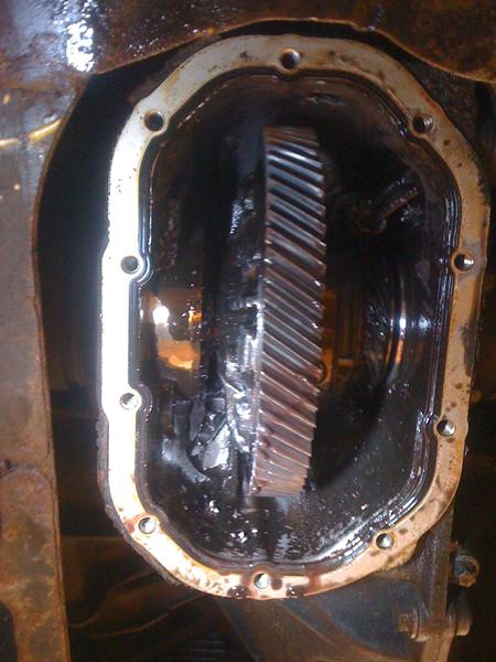

Har en Opel Astra fra 11. måned 1995.
Det er en 2.0 I 16V med standard 136 hk.
Gearkassen er smadret, da ham jeg lige har købt bilen af, IKKE har kørt med olie i kassen.. Flot..
Det er diff der er røget sig en tur og der er hul i kassen nu og mange tandhjul er knusket osv.. Noget rigtig pis faktisk
Passer en gearkasse fra en 1.6 16V fra 1996 over på?

Fik også lige flækket det sidespejl der ikke var gået i stykker, så det går rigtig godt
kender flere der har smadret deres f18 gearkasse
i sær differentialet er dårligt og koster 5000kr i stumper ved opel,
så det er ikke sikker tidliger ejer har kørt uden olie, der er bare svage

Har nu smidt ny gearkasse på, en F18, så nu triller den igen uden at knase.
