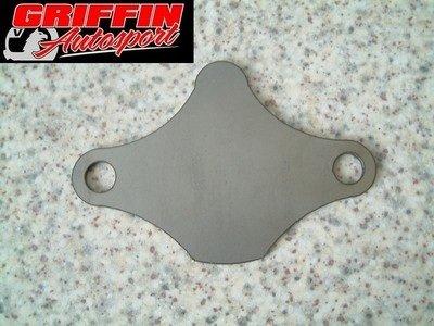

nogle der kan fortælle eller måske finde en guide til hvordan man blænder egr ventilen af på en Vectra b 2,0 16v x20xev.
den trækker dårligt/ujævnt og har læst flere steder at det kan hjælpe at blænde den af.
og da pengene ikke er så store en det nok den løsning jeg lige kan klare har bare ikke prøvet det før så ville være rart med en hurtig forklaring inden jeg giver mig i kast med det.

    #1   18. feb 2013 Du kan købe en plade til at lukke af med ..
    Eller lave en selv ..
  • #2   18. feb 2013 lavede en selv begyndte at skille det ad da jeg lavede indlægget og da jeg så så hvor nent det vart var der ikke meget udfordring i det. smed en pakning på begge sider af det 1,5 mm rustfrie plade jeg brugte.
    og hold da op det kan mærkes på sådan en gammel opel det var det helt utroligt den havde en masse døde punkter når man accelerede fra 2000-2500 omdr og op efter hvor man sommetider var helt bange for at bilen satte ud. men det kunne lige klare det så det var jo bare super.
