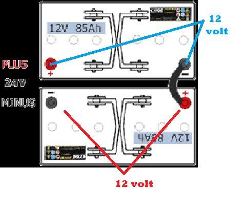

Jeg står og har min Nissan Patrol 3,3 som køre med 24v.
Men jeg har et spil på som kun køre 12v så ville jeg høre ad om jeg "bare" kan tage strøm fra det ene batteri eller om jeg skal sætte en 12v generator på.
jeg har også nogle diodier i bilen som køre 12v kan jeg også tage dem fra det ene batteri gennem en srikring.

  • #1   21. feb 2013 Det kan du sagtens, så længe du kun forbinder det til det ene batteri! smiley lige som på din tegning

  • #8   21. feb 2013 Det er også lige meget hvorfor et batteri jeg sætter det på?
  • #9   21. feb 2013 Ja. Men som team-wolf siger vil du ligge en skævn belastning på det!

  • #11   21. feb 2013 Jeg havde monteret det på det ene batteri uden at tvivle, altså hvor tit bruger du måske lige dit spil??? og så evt købe en ctek vedligeholdelseslader til at holde liv i det ene batteri som du belaster lidt mere engang i mellem. Det ingen problem..
  • #13   21. feb 2013 Christian nej det vil jo heller ikke give nogen mening at gøre det sådan, for så vil du trække en ledning fra det ene batteri og ud til B+ og så fører D+ ud på dit spil?? så har du jo stadig en skræv belastning..
