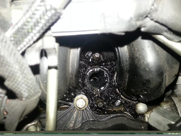

  • #3   16. mar 2013 Sådan kan der se ud, i et af de huller dine dyser sidder i.

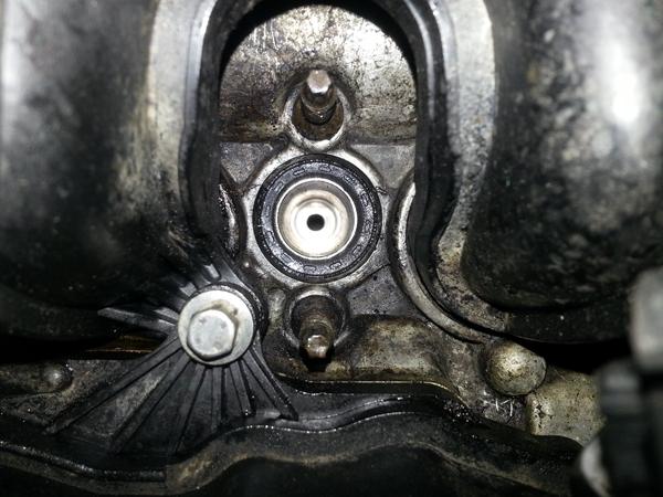

  • #4   16. mar 2013 Sådan ser et rent dysehul ud.

    Tror nu nok at hvis du kendte motorens opbygning vil du vide præcis hvad det har med hinanden at gøre. Et lille tip kunne være at kigge på det billede af den rene dysebrønd. Der ligger en lille sort pakdåse. Og hvad tror du der er på den anden side?
  • #10   16. mar 2013 hvor længe siden er det den blev skiftet?? for du har jo 2 års reklamationsret hvis det var et værksted der skiftet den..
  • #11   16. mar 2013 Når dysen bliver utæt pisser al soden direkte ind i motor olien igennem den pakdåse også dør turboen og i værste tilfælde motoren
