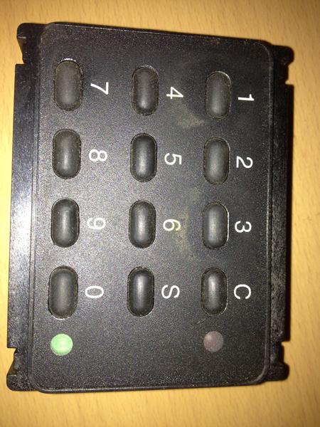

hejsa alle sammen håber nogen kan hjælpe mig jeg har en Peugeot 406 fra 96 har altid kørt som en drøm men så stoppe jeg den den ene dag og der vi skulle starte igen lyser den i begge lamper der hvor jeg skal trykke kode for at kunne starte har snart prøvet alt håber nogen kan komme med et god ide skal lige siges jeg kan godt trykke kode men de lyser stadig begge lamper HJÆLP vis i vil vare dages helt

Tjek dem, hvis der er knækket en eller flere ledninger kan du sætte dem sammen og så burde den kunne starte igen.
Når den er startet kan du tage tastaturet fra så kan den startes uden kode fremover.

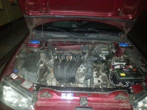

Hvilken motor ligger der i bilen?
Hvad har du prøvet og hvad har du ikke prøvet?

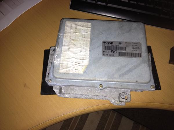

oplevede en der gjorde det samme der skiftede vi motorstyringen og så virkede det.
Men den sidder i motorrummet med et stort aflangt stik på under noget plast.

Når du skifter din styreboks ud skal du have koden med til den nye styreboks, ellers virker det ikke. Det er utroligt vigtigt!.
Ellers skal du købe en styreboks som er åbnet, Du kan også få fjernet koden på din egen, det koster 1500 nogen steder har jeg set.

Problemet kan være at han har en chip i nøglen istedet. og så passer det ikke sammen.

hvis bilen du tager styreboksen fra IKKE! har det tastatur så kan du IKKE! bruge styreboksen!. Da nogen nyere 406'ere ikke har det tastatur men istedet en chip i nøglen og så passer styreboksen ikke over!.
Så hvis din vens bil IKKE har det tastatur så kan du IKKE bruge den styreboks
