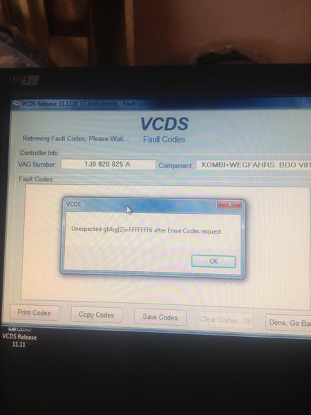

Hey har her idag fejlsøgt på min golf 4 og den fandt denne nogle derkan forklare mig hvad det er for noget ?
Address 17: Instruments Labels:
Control Module Part Number: 1J0 920 825 A
Component and/or Version:
Software Coding:
Work Shop Code:
VCID: 2649873CC2FC12E
1 Fault Found:
01314 - Engine Control Module
49-00 - No Communications
og den fandt også nogle i centrallåsene ?
Address 46: Central Conv. Labels:
Control Module Part Number: 1J0 959 799 AH
Software Coding:
Work Shop Code:
VCID: 840D7DB4940080E
6 Faults Found:
00953 - Interior Light Time limit
25-10 - Unknown Switch Condition - Intermittent
01330 - Unlicensed Version. Not all DTCs
53-10 - will be decoded. - Intermittent
01331 - Unlicensed Version. Not all DTCs
01332 - Door Control Module; Passenger Side (J387)
53-10 - Supply Voltage Too Low - Intermittent
01333 - Unlicensed Version. Not all DTCs
01334 - Unlicensed Version. Not all DTCs

Video så kan i se hvad jeg mener!!;)
http://www.bilgalleri.dk/video/off_topic/51356-golf_4_2_0_hjaelp_

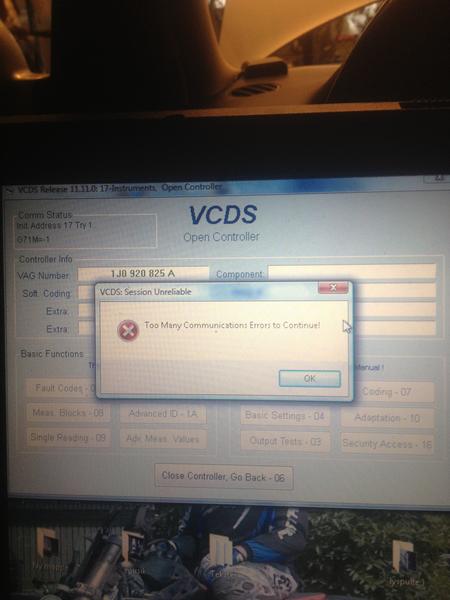

men med vcds når man langt hvis man har den og googel,
men start lige med at slette, det hele. der kunne være en løs forbindelse i det sikrings halløj der sider på batteriet, de kan tit drille, da de ire indvendigt.

Se billedet
