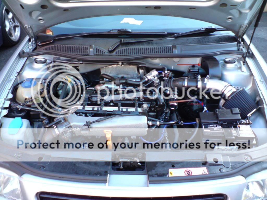

  • #23   4. jun 2013 Okay, den kunne jeg da prøve at tjekke for sjov skyld. Hvis jeg kan finde den.
    Kan den ses på billedet her? Om ikke andet, så der hvor den løber i indsugningsmanifolden ihvertfald.
    http://i997.photobucket.com/albums/af94/fneville/boostgaugerouting.jpg
    Med hensyn til tester, så har jeg jo kørt en tur med mekanikeren, imens vi havde en computer sat til. Det kan vel have været det der VCDS?
    Det er simpelthen nærmest et håbløst problem jeg har synes jeg. Det virker total uløseligt smiley Jeg har kørt med det i et års tid cirka.
  • #24   4. jun 2013 Slangen du skal lede efter kan du ikke rigtig se på det billede. Men den løber sammen med den slange du selv nævnte. Du skal bare følge den retur ned under indsugningen og hent il oliepinden. Hvis ikke den er stoppet er jeg sikker på den er flækket.
