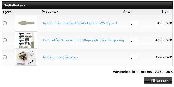

STår og skal have automatisk bagklapsåbner i min vw polo 6n, er der ikke alt her for at jeg kan få klapnøgle, samt centrallås til en 2 dørs 6n, samt åbne min bagklap via knap i bilen samt fra fjernbetjeningen? smiley
Klapnøgle:
http://www.astina.dk/alarmer/noegle-til-klapnoegle-fjernbetjening-vw-type-p-114832.html?osCsid=bc446e1f957e108678d383a28c51f310
Bagklapsåbner:
http://www.astina.dk/alarmer/motor-til-doerbagklap-p-104359.html?osCsid=bc446e1f957e108678d383a28c51f310
Centrallås:
http://www.astina.dk/alarmer/centrallaas-system-med-klapnoegle-fjernbetjening-p-114825.html?osCsid=bc446e1f957e108678d383a28c51f310
Og kan jeg bare kappe ledningerne så jeg kun bruger 2 af motorene da det er en to dørs? smiley

    #1   2. maj 2013 Jo alt er der.
    Og du kan bare cutte de ledninger til bagdørene. Bare husk at lukke enderne af ledningerne godt af, så du ikke for en kortslutning smiley

    #3   2. maj 2013 Dem til bagdørene har vidst kun 3 ledninger. Dem foran har flere..
    Der går en ledning ud af boksen, som er + til bagagerum. Det står i manualen hvilken en. Og så skal der bare stel på smiley

    #5   2. maj 2013 Det kan den sagtens.
    Kvaliteten er ok. Jeg har selv sættet på min polo. Nøgle-bladet kommer til at hænge lidt, efter noget tid. Men ellers virker det stadig perfekt hos mig. Jeg har haft det på i 1år cirka smiley
