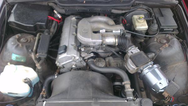

men ville bare vide hvordan jeg kunne se forskel på de to.
jeg kan lige tage et billede af motorrummet og uploade en gang.
2 sek.
jul 2007
Følger: 22 Følgere: 21 Biler: 2 Emner: 5 Svar: 17
så det er nok en normal 318i

Ventil dækslet er jo dobbelt så stort pga. is motoren er en DOCH altså dobbelt overliggende knastaksler, og så har is motoren Banan manifold som standart og den kølerslange ude til højre i billedet går ikke ind i siden af topstykket men ind i et T-stykke i fronten af topstykket sammen med den kølerslange der går fra bunden af køleren
