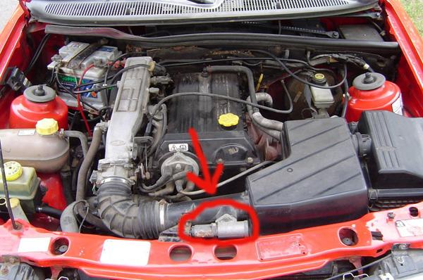

Jeg overvejer at montere KN direkte på insugningen...men der sidder jo lige en eller anden bandit på slangen ud til resonanskassen og luftfilteret....
hvad er det?

Wrong.... Den har MAP sensor.
Det er tomgangsventilen (ikke tomgangsmotor)
Den sørger for at motoren får den luft den skal have i tomgang.

Nå men jeg fandt da ud af hvad det var...hehe...

Den der er en luftmasse føler. Som måler massefylden på luft, så bilen kan holde sig i tomgang og køre. Du kan sagyens bare flytte den over med et åbent filter, men hvis jeg var dig ville jeg fører filteret ud hvor der kommer koldest luft. Det får du mere ud af. Da der er mere massefylde i kold luft end i varmt. Ikke den store forskel, men nok til en sundere motorgang og en ubetydelig smule længere levetid. Du kan gå ind og se hvordan jeg havde moteret det på min peugeot 106. Ud over at den har føleren siddende i selve spjældhuset

jeg har prøvet en tur uden luftfilter, og ud over at den lød bedre, føltes det også som om den kørte bedre...ved selvfølgelig ikke om det er "Brian-effekten" eller om den reelt kørte bedre....men jeg påtænker at sætte en stump rør/slange imellem indsugningen og filteret, så det kommer ud og side lige bag kølergitteret...så kunne man måske få plads til den der imellem?
