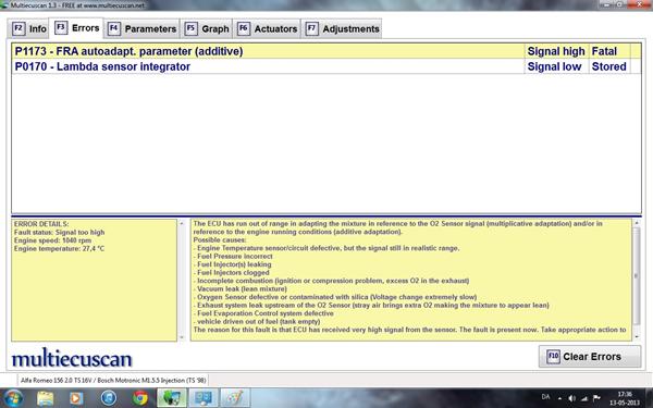

Er der nogle mekaniker eller alfister der kender dette problem ?
Kan det være dysserne , løs forbindelse eller er det benzin pumpen der træt ?
Har skiftet MAF og Lamda , termostat bliver skiftet i morgen.
(ujævn i tomgang) Jeg er ikke meget for at køre den på værksted hvis jeg selv
kan lave det.

  • #3   15. maj 2013 Det står nederst hvad mulighederne er.... så hvis du starter med at tjekke det så er du kommet så langt..... anyway, hvis jeg var dig så start med at pille batteriet fra i 10min og så sæt det til igen og kør en tur se om den gør det samme og derefter udlæs fejl igen... min vurdering ud fra det skærmbilled er at det er din Lambda sonde og temp sensor der skal skiftes..... men start med at nulstille ved at pille batteriet fra i 10min

    Jeg kan godt se den får for lidt benzin eller for meget luft.

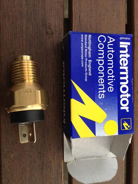

  • #5   15. maj 2013 Ja der er MANGE der har haft det problem... desværre er det gode forum hvor der var løsninger på det blevet slettet.... men har lige lavet noget tilsvarende på min svogers Alfa 156 og det var temp sensor der var defekt.
  • #6   15. maj 2013 Tak for det. Kim S
    Den skifter jeg i morgen smiley
  • #7   16. maj 2013 Er der nogle der ved hvor Temperaturføler sidder henne ???
    Jeg ved godt hvor Temperatursensor sidder (på termostat hus)
    Jeg kan simpel hen ikke finde den.
