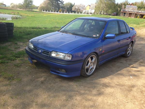

står med et problem med min nissan primera sri 1995 p10..
min håndbremse kan ikke bremse bilen smiley
den kan sagtens holde bilen når man holder stille og på lift kan jeg overhoved ikke dreje hjulene når den er hevet..
men hvis man køre og hiver den, bremser den faktisk ikke bilen :S
- kabler er brugte men glider fint..
- skiver og klodser er helt nye
- det glide beslag som holder kablet og får stemplet til at presse drejer også fint..
- selve stemplet i kaliber kan også drejes nemt ind og ud..
så står faktisk og er meget i tvivl om hvad det kan være smiley
nogen som har prøvet lignende ??
mvh ftp
