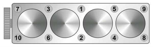

Jeg søger tilspændings-rækkefølgen til toppen på en Suzuki Alto 1.1 fra 2005. Samt moment på boltene. Jeg har stærkt brug for disse værdier

Topstykkebolte, trin 2, Spænd 48 Nm
Topstykkebolte, trin 3, Løsn alle bolte
Topstykkebolte, trin 4, Spænd 48 Nm
Topstykkebolte, trin 5, 60 Nm (Ingen efterspænding) (Max. skævhed 0,05 mm)
Tilspændingsrækkefølge:

Okay.. løsne alle boltene igen og så spænde dem videre igen bagefter? Okay. Whatever you say boss

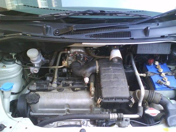

En strækbolt blir normalt spændt med grader og ikke kun NM
Kan du ikke tage et billede af en, så kan jeg formentlig huske det

aNONYMOUS, ved du for resten om det er en "interference" motor? Altså, hvis tandremmen knækker, klasker stemplerne så ventilerne i stykker, eller er det som på nogen Toyota motorere hvor stemplet ikke kan røre stemplerne?
