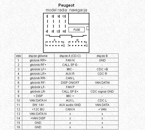

Min 207er har canbus stik..
Og da jeg roder videre med iso stil så skal jeg have det lavet om..
Har fundet den her som passer til bmwer står der..
http://www.thansen.dk/product.asp?c=9285261256&n=-1775731251&pn=-1669411060
Stikket ligner helt det samme..
Har i princippet sådan et stik selv så det er ikke det.. Det er mere at jeg har lagt mærke til at det i princippet bare ligner et normalt iso stik der er inde i det stik..
den ene side er alle højttaler ledningerne der.. og den anden side er alle stømledningerne der..
Har brug for at få aktiveret mute funktion osv..
Det er mere hvordan jeg finder de stik og bruger dem?
Om der er nogle der har et diagram over hvad der sidder hvor i canbus stikket.. Har nemlig selv til iso ledningerne..

Okay kan se det hedder quadlock.. +1 til dig for den info
Men okay så "strømdelen" kan variere siger du? så kan det godt forklare hvorfor der ikke er en mute del på peugeot ledninger når de er der på bmw..
Fandt også en til vw hvor der ikk var andet end can + og can - stik.. så ja tror ikk jeg kan det jeg vil.. heh

Det er strømdelen jeg er i tvivl om..
Kan kun finde dette diagram, og det giver ikk helt mening..
http://monitor.espec.ws/files/peugeot_psa_rd4_t5_n1_kml___4057_133.jpg
Der er det stik jeg søger ikk i, ihvertfald..
