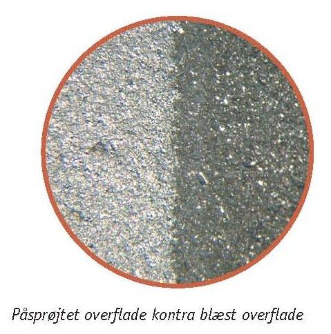

  • #3   27. jul 2013 Jeg er uddannet industrilaker og kan sige at metallisere er zink der varmes op til det smelter og sprøjtes på emnet. det er meget grov men kan slibes så det ikke føles som sandpapir.
    nemmeste, hurtigste og billigste løsning er Epoxy. en rigtig god tyg epoxy bund og så toplak i ønsket farve..

  • #5   27. jul 2013 close up billedet af noget som er sandblæs og metallisere
