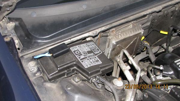

  • #32   24. sep 2013 min ecu er den der sider med de to små gule slanger der gå ind i den
