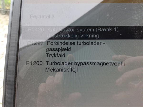

hej har denne seat leon 1,8T og så begyndte motorlampen og lyse men den kører ikke anderledes bortset fra en gang hvor det var som om der ikke var trækkraft i den men så slukkede jeg den i fem minutter og startede den igen og så kørte den fint igen men lampen lyser stadig
har haft tester på og den havde følgene fejl tjek billede

Ang fejl på turbo er det højst sansynlig den recirkulerende org monteret blowoff ventil der er defekt eller vakuum styringen af denne.
Fejlen på katalysatoren, kan komme af en defekt katalysator

du vil altså sige at jeg skal have en ny blowof ventil?

Som jeg lige læses det eller meget utydlige billide af fejl koden. Så læste jeg kun P0420, der er fejl på. Min fejl !!
Men ingen tvivl om den kommer med P0420 pga de to andre fejl. Den vil jo helt klart overlade og derfor også kommer med fejl på blandingsforholdet.
