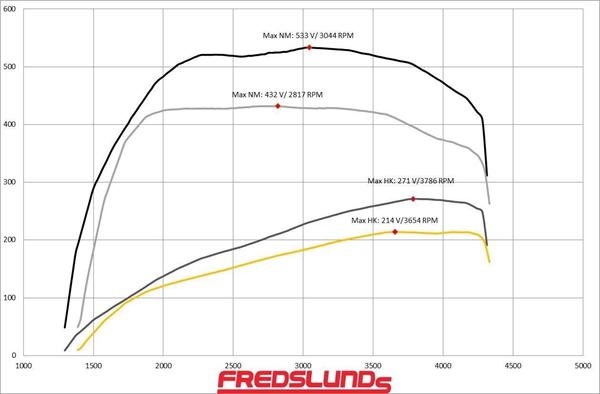

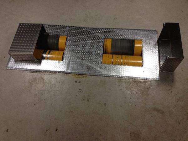

  • #10   27. nov 2013 Her er mit.
    1100 kg roterende masse med sammenkoblede ruller og Optima2000 software.
    Søren
    www.fredslunds.dk
  • #11   27. nov 2013 Det vel bare lige som ALLE deres golf 4 gti turbo har ikke reven der inde fra som ikke havde 196 hk. Ligner mest samme måling med ny dato. Tror efter noget der viser rigeligt.
    Jeg har selv brugt Kim bonde, og hans har nærmere ry for atvise lidt. Eller det mere rigtigt hvis man kan sige sådan. Jeg skal selv ud næste år og prøve de forskellige felt, bare for se hvor svingende deres resultater er
  • #12   27. nov 2013 Mit viser det samme som Landbergs og Kim Rittersports felter.
    Målt samme dag med min egen bil.
    Søren
    www.fredslunds.dk

    Mit har også ret tunge ruller (1100 kg) og jeg har da målt 800 nm stabilt.
    Så du er da velkommen her hvis du har meget moment.
    Søren Fredslund
  • #23   7. dec 2013 Jeg mener der blev snakket 1300 kg, men er ikke sikker.
  • #24   7. dec 2013 Hans har 1300 kg beregnet.
    Men det kører med svinghjul og små ruller.
    Så der er hastighed og traction i rullerne et problem.
    Jeg har kørt 280 km/t på mit.
    Søren Fredslund
