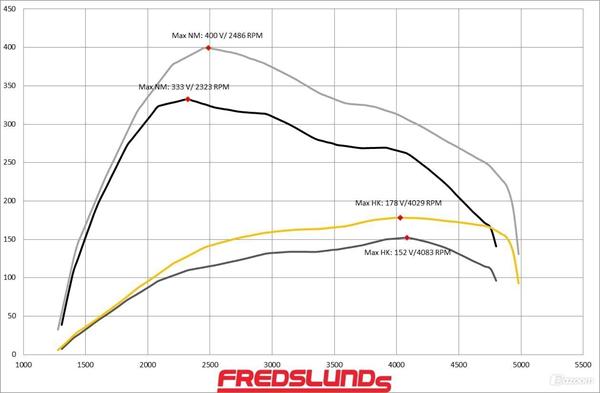

folk rundt omkring siger at en god kurve er bedre end power.
Hvad betyder det hvis en bil for en bedre kurve? help mee!

- Den skal være pæn og jævn med en naturlig udvikling og uden "huller".
- Den skal ikke blot have en masse peak-effekt, men en god effekt i det omdrejningsfelt, som man rent faktisk ønsker.
Sidste pind har en del med præferencer at køre. Nogle kan godt lide at skulle piske bilen op i en masse omdrejninger (fx Honda), mens andre bedst kan lide masser af effekt allerede ved lave omdrejninger (fx dieselbiler). Jeg selv ligger nok personligt et sted midt imellem.

Derfor jeg er glad for min BMW diesel, den har et fint moment og tager også nemt næsten 5000rpm (selvom det ikke er meget i Honda øjne...)

Min føles IKKE langsommere jo tættere du kommer på begrænseren, tvært imod

Men jo et moment på ca 310 nm er pænt af en 2,4l motor..

110 HK - 5.600 rpm. ( begrænser ved 7000 rpm )
152 Nm - 4.300 rpm.
er det så godt, eller hvordan?

Det er smag og behag.. Jeg kan da også blive imponeret over det lækre bundtræk når jeg kører en BW530d.. men jeg kan virkelig ikke have det sjovt i en bil som topper ud under 8000omdrejninger..

Dermed ment at, moment stadig er max når den leverer kræfterne.
