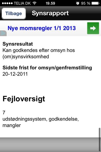

Er der nogle der ved, hvor man finder TUV godkendelser på simons udstødnings systemer? Jeg min Octavia er blevet kasseret til syn, fordi godkendelse manglede

Ustødningssystem, godkendelse mangler.
JA det er langt ude!!
