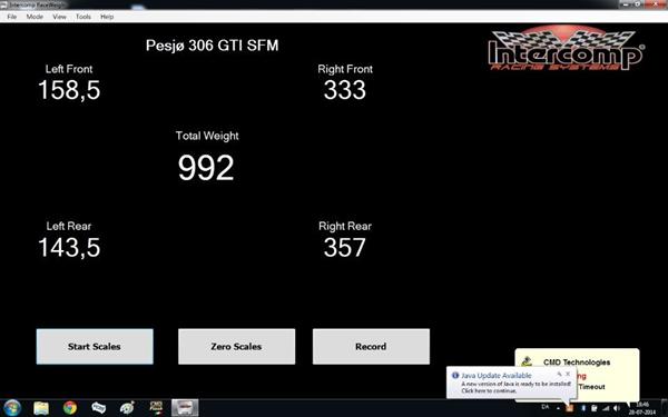

  • #30   22. nov 2014 Det er godt nok sølle underholdning det her.
    At sammenligne en cykel med en bil.
    Og den med at 1 kilo roterende svarer til 10 kg.
    Det kan man altså ikke bruge til noget.
    Diameteren på hjulet/svinghjulet er da vigtig her.
    omdr. på hjulet osv.
    Nej hold inde med de der underlige ligninger.
    Vægten skal ned på roterende dele og på selve bilen.
    Det gir noget.
    Her min 306 GTI.
    Den er blevet voldsom hurtigere efter slankekuren og svinghjulet og hjulene er blevet lettere.
