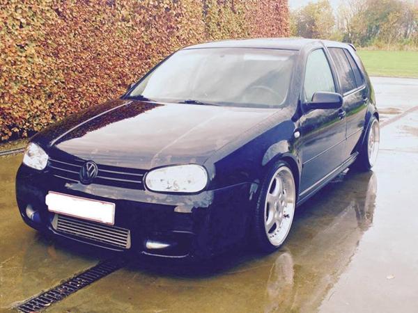

hejsa, har lige været til syn med min golf 4 gti, men synsmanden syntes at jeg manglede en tuv/godkendelse på min intercooler, hvor kan denne tuv skaffes, for han ville ikke godkende min bil hvis jeg ikke har denne

Men jo der skal være godkendelse på en intercooler og er der ikk det er det ikk lovligt .. Så lad nu vær
Og sådsn er loven

Hvis du monterer en anden intercooler, skal du på ny dokumentere at bilen opfylder kravene til luftforurening. Dvs. bilen skal igennem en test som viser, at den opfylder den gældende Euro norm for den pågældende bil.
Det eneste man kan montere på en motor, uden at skulle dokumentere luftforurening på ny, er et lutfilter. Alt andet bliver anset for at være en konstruktiv ændring.

Hvis jeg ændrer min placering, til front eks. (som om den plejer at sidde bagpå) skal jeg dokumentere for forurening.
Bibeholder jeg min placering, er det ligemeget.
Og faktisk prøvede vi i synshallen at måle om der var forskel, hvilket der ikke var.

Mange synsmænd kigger den anden vej, det gør det bare ikke mere lovligt.
Mange tunere benytter gerne synsmænd der ikke laver deres arbejde helt efter bogen.

Det er dig der skal oplyse om ændringerne.
Vigtigt at vide om syn!
Hvis du ikke oplyser om ændringerne ved syn, er ændringerne ikke godkendt, og dermed er bilen ikke lovligt synet.
http://www.trafikstyrelsen.dk/DA/Syn-og-Køretøjer/Spoergsmaal-og-svar/Koretøjsteknik/Tekniske-krav-til-koeretoejer/Tuning-og-chiptuning.aspx
