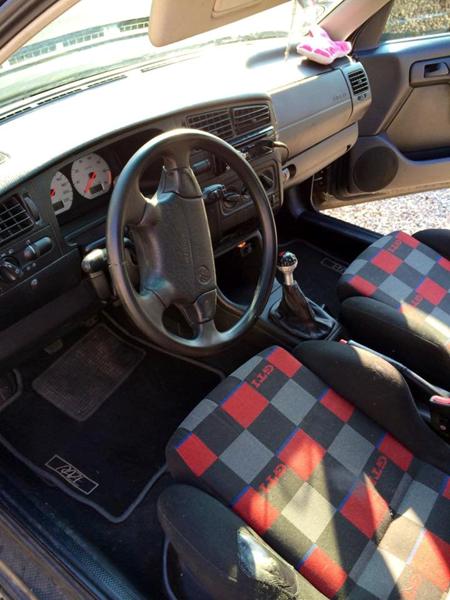

Hej BG smiley står i en lidt tricky situation. har fundet mig en 325 hestes 2.8 liters vr6 motor, som jeg overvejer at smide i min nuværende 2.0 115 hestes golf 3. grundet et køb af org. vr6 ikke forefindes er, at det er en såkaldt "20 Jahre" model jeg har, som er i god stand. men hvad skal der skiftes for at vr6'eren passer i, hvad skal der skiftes for at den kan synes, og hvad tror i det vil komme til at koste mig? både afgiftsmæssigt og reservedelsmæssigt?
På forhånd tak. vh Tobias smiley

  • #11   7. feb 2015 Mathias han har jo en 20Jahre, de er ret sjældne og penge værd, kan godt forstå hvis han vil ligge en anden maskine i den ;))
